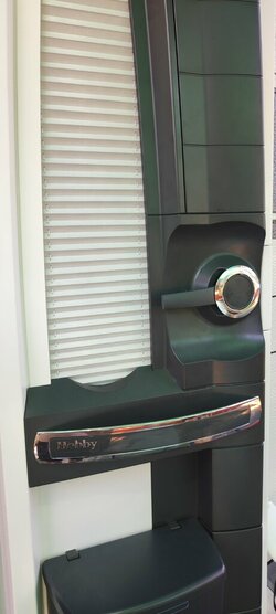

Tengo una la CERRADURA de mi HOBBY 460 UFe Excellent que me está dando la lata, a veces se me atranca el pestillo y no puedo abrir la puerta desde el exterior, es como si no terminara de recogerse en todo su recorrido. Sin embargo, desde el interior va estupendamente.

Sí, creo que habrá que cambiarla. En eso estoy, pero solo soy capaz de desarmarla por dentro, por fuera no llego a hacerlo y no puedo extraerla.
El bombín se puede sacar con una llave especial, como la de la puerta, parecida. Pero solo se puede hacer en posición abierto. Lógico, no?
Creo que ya lo he entendido. Me quieres decir que pruebe cambiando el bombín, pero no tengo idea dónde puedo conseguir esa llave especial.
He desarmado casi toda la cerradura. Solo me queda un poco, que para lograrlo necesito quitar el asa de la puerta, a la que le he hecho una foto.
