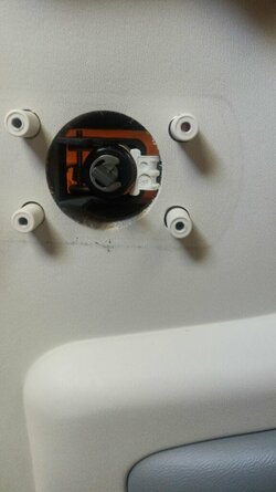

Buenas tardes, no puedo ser mas directo en el asunto, tenemos una Sterckeman CP420 y funcionaba la cerradura perfectamente pero hoy al ir a cerrarla se ha quedado atascada y no cierra.
Si empujas el pestillo con la mano si que entra pero el bombín no gira, no quiero forzar no vaya a ser que rompa la llave. Alguna idea de como puedo desbloquearla? no quiero irme y tener que dejar la caravana abierta. Os enseño un par de foto para que veais a lo que me refiero:
Por cierto, tampoco podemos cerrar desde dentro, es como si la pestaña no quisiera subir y juraría que la cerradura está dada la vuelta.
Estamos muy angustiados porque siempre se tiene que quedar una persona vigilando o dentro y para la noche no me gusta nada tener que dejarlo abierto, por favor si alguien sabe de cerraduras o intuye una posible solución cualquier consejo es bien recibido.
Muchas gracias

Esta noche voy a probar a darle a todo con WD40 a ver si hay suerte, creo que no hay ninguna pieza rota por lo que quizás engrasando y girando el bombín desde dentro con unos alicates soy capaz de enderezarlo...

Dejadme que esta noche me líe con ella, la desmonto, lo miro y subo fotos, a ver si consigo arreglarlo y de paso mi experiencia sirve de ayuda para otros a los que le pase lo mismo ;)

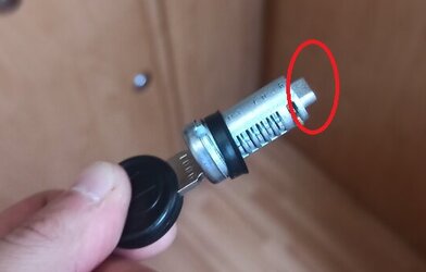

Bueno compañeros, hoy he recibido la cerradura nueva y al ponerla me he dado cuenta de que abre al revés, no pasa nada, la he puesto al revés y listo.
El problema es que una vez instalada he ido a girar la llave para comprobar que funcionaba y me he quedado con el bombín en la mano. . .
Estoy empezando a desesperarme, intento meter el bombín pero nada, entra y al girar mínimamente la llave hace como que "salta" Y el bombín sale., alguien sabe como se coloca esto o la posible solución??
No lo se, a simple vista está igual que la anterior y no me ha sobrado ninguna pieza, te refieres entiendo al final del bombin no?
A ver, la ultima "guardia", esa que se ve que sobresale mas que las demas, a meter el bombien es la que se queda encajada para que no salte.
intentameterlo de todas las posiciones posibles, porque en una de ellas se quedara encajado.
Quita antes la cerradura de dentro, para que el bombin no haga tope con nada y se quede en su sitio.

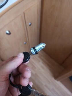

Cuando la montas, la pieza que cierra entra aquí, pero has de poner algo aquí detrás, tendría que haber una rosca.
Edito: al menos así es en las cerraduras normales.
Las cerraduras zadi tienen una llave específica para cambiar el bombín. Es algo más larga y coloca las "pestañas" de modo que encajen en la cerradura. Es una llave roja y sin dientes. Yo compré una hace poco para cambiar un bombín que tenía diferente en una cerradura de la autocaravana .
Tras toda esta telenovela me complace informarles de que por fin tengo cerradura operativa!
Al final he tenido que devolver esta y comprar otra, al parecer venía defectuosa y no terminaba de enganchar, eso si, he aprendido mucho sobre cerraduras y los quebraderos de cabeza que pueden darte.
