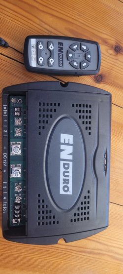

Te hago estas preguntas para saber por dónde puede ir el fallo ¿Te atreves a destapar la centralita y hacerle fotos al interior?

Antes te he acosejado que te dirigieras a un taller donde montan movers, pero mucho me parece que te pasaria lo que indica @Aunolose ya que de elecronica no entienden nada. Como mucho te podrian indicar donde ir.
Como imagino que habrás comprobado con un tester que el problema es que no sale corriente de la centralita hacia un motor, el problema será interno.
Haz caso al compañero y pon una foto del interior de la centralita porque a lo mejor es una tonteria que tu mismo puedes solucionar con ayuda de los entendidos del foro.

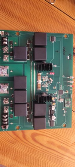

Pues lo que te preguntaba antes, haz alguna foto del interior para poder ayudarte un poco más.
Con estas intensidades los transistores se parten cuando algo va mal, así que se podría ver a simple vista. Lo malo es que suelen estar montados en el disipador y desmontarlos para medirlos bien es complicado.
Los relés podrían ser, pero me da que es más difícil que fallen y se pueden comprobar casi del todo sin desmontarlos.
Y por último están los transistores pequeños que controlan los relés, estos son más fáciles de ver, pero si son SMD y están por la cara mala, no tendrás acceso a ellos si no desmontas más.
