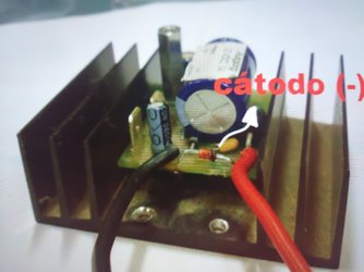

Hola se me ha roto la centralita electrica de la nevera de la caravana sun roller tango de lux 495 me han dicho que que tengo que cambiar el diodo zener alguien me puede ayudar que diodo es que v tiene
Pon fotos de la placa donde se vean los componentes a ver si conseguimos ayudarte entre todos.
Por curiosidad, ¿quien te ha asegurado que es el diodo Zener?.
Salu2.
Por que es fallo más habitual que tiene esta caravana fallaba la bomba de agua y la luz de la litera ahora al desconectar la placa funciona todo menos la nevera y he visto en foros que suele ser del diodo zener por probar lo que no se que diodo tengo que poner porque estaba quemado de cuanto v si alguien me puede ayudar lo agradecería gracias

Desmonta la placa y ves a algún comercio de electrónica de tu localidad y mira a ver si tienen algo.
Es la mejor opción, ya que si lo encuentras te valdrá céntimos y cualquiera con un soldado te lo puede sustituir en un minuto.
Si quieres saber la referencia, mira alrededor del cuerpo del diodo que ahí la encontrarás.

Ya le hemos llevado a arreglar pero el diodo que tenía estaba quemado y no se veía la referencia en otro foro he visto que puede se YZ20
Pues con esa referencia ya tienes algo.Yo también lo he visto en el otro hilo,y buscarlo por internet es un rollo,pero en alguna tienda de componentes electrónicos seguro que tienen,y puede que te lo regalen.
