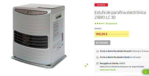

Yo tengo para el avance estufa de parafina. sobretodo por ser segura y para evitar condensacion abro las ventilaciones del avance.
