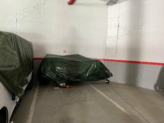

Yo compré una funda para coche pequeño y siempre he tenido todos los remolques tapados en el garaje. Además de la suciedad y ese polvo oscuro tan sucio de los garajes que evitas, la gente no suele saber si es un remolque tienda o un simple remolque de carga a simple vista.

Así le he puesto yo :
