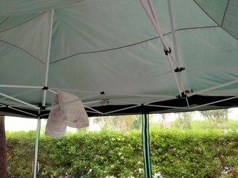

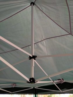

Hola, tengo un problema, soy nueva en esto y me he comprado una carpa de esas k son articuladas.
Al montarla, los 2 palos del techo kedan flojos, por lo k en el techo se forman bolsas de agua cuando llueve, no se si me he perdido algun paso
Carpa articulada..... Mejor pon una foto o el modelo.
Por término general durante el montaje debe quedar todo medianamente tenso, suelo bien estirado y vientos tenso en su manera justa,
Tengo una tienda de 6x2 metros y es importante hasta el ángulo en el que se ponen los vientos para que estime de un lado sin generar arrugas en otro
Esta es la carpa, y esos 4 dedos es el margen k puede subir, pero no se como hacerlo
    76,9 KB · Visitas: 55
    150,6 KB · Visitas: 56
¿Ha hecho clic? En este tipo de carpas todas las piezas deben subir o bajar hasta escuchar el clic.
Si ya lo han hecho, quizá las patas no estén lo bastante separadas o lo estén demasiado. Es importante lo que dice el compañero de poner algún viento o por lo menos fijar las patas.
Si aún así sigue haciendo panza, es que está mal diseñado, pero cuesta creer.
