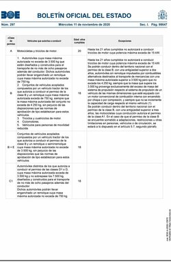

En el libro pone algo así:
Con el B se pueden llevar 4250kg de conjunto.
Si el conjunto pasa de 3500kg, necesitas la autorización B96.
Fatal explicado. :dontknow:

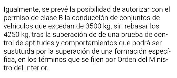

Buenas a todos,
A mi me surge la misma duda, he cambiado el coche este año y me paso por 30kg de los 3500kg con el conjunto caravana+coche.
El año pasado se publicó en varios artículos de prensa que eso cambiaría para 2025 y si se podrían conducir conjuntos y autocaravanas, entre otros vehículos, hasta 4250 kg de mma.
Pues bien, en la web de la DGT aparece esto a día de hoy
B​
Autoriza para conducir los siguientes vehículos:
  • Automóviles cuya masa máxima autorizada no exceda de 3.500 kg que estén diseñados y construidos para el transporte de no más de 8 pasajeros además del conductor.
    Se autoriza a la conducción en territorio nacional con una antigüedad del permiso superior a dos años, de automóviles sin remolque impulsados por combustibles alternativos destinados al transporte de mercancías con una masa máxima autorizada superior a 3.500 kg pero que no exceda los 4.250 kg, siempre que la masa que supere los 3.500 kg provenga exclusivamente del exceso de masa del sistema de propulsión respecto al sistema de propulsión de un vehículo de las mismas dimensiones que esté equipado con un motor convencional de combustión interna con encendido por chispa o por compresión, y siempre que no se incremente la capacidad de carga respecto al mismo vehículo.
  • Conjuntos de vehículos acoplados compuestos por un vehículo tractor de los que autoriza a conducir el permiso de la clase B y un remolque cuya masa máxima autorizada exceda de 750 kg, siempre que la masa máxima autorizada del conjunto no exceda de 4.250 kg, sin perjuicio de las disposiciones que las normas de aprobación de tipo establezcan para estos vehículos.
  • Triciclos y cuatriciclos de motor.
Requisitos
  • La edad mínima para obtenerlo será de 18 años cumplidos.
  • Este permiso no tiene examen específico de maniobras. Las maniobras se realizarán durante el examen práctico, debiendo realizar al menos dos de las maniobras para B.
Sin embargo en la aplicación de la DGT, cuando pulsas en tu tipo de carnet pone otra cosa distinta, que por supuesto haría que no puedas llevar mi conjunto ( mi caravana tiene una mma de 1250 y mi coche de 2280)
He preguntado a un guardia civil de tráfico amigo y me ha dicho que me hace falta o el E o el B96, que lo de la web es un error de interpretación, pero creo que igual el tampoco se ha leído esta norma tan novedosa.
Alguien sabe más al respecto de esto??
La respuesta rápida, baja esos 30 kg al coche en la ITV. No sé pueden conducir conjuntos de más de 3500 kg si sólo tienes el B.
Donde pone lo de los 4250 kg, pone también, "sin perjuicio de las disposiciones blablabla". Esas disposiciones es el B96.
En el párrafo de arriba, que también habla de 4250 kg, habla sólo de vehículos eléctricos y excluye expresamente los conjuntos.
