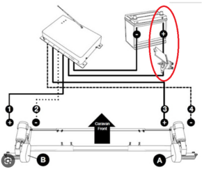

Este es el esquema de montaje que marca Enduro (si no me equivoco):
Veo más problemas que ventajas de tener la centralita y el cargador juntos en el mismo desconectador. De entrada muchas horas con la centralita "trabajando" simplemente para cargar la batería y que mucho o poco algo de vida útil quitará.

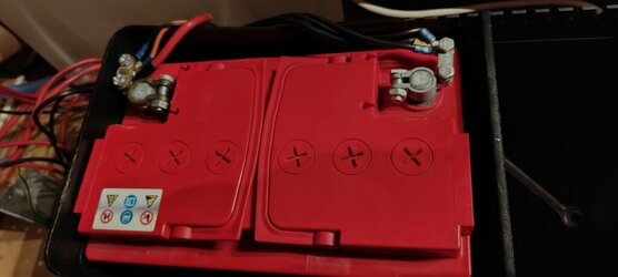

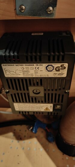

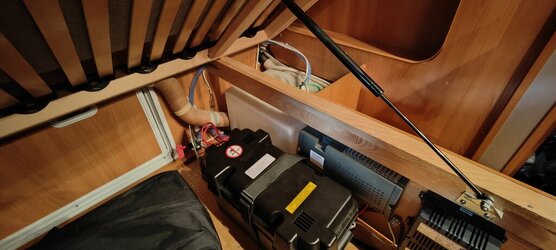

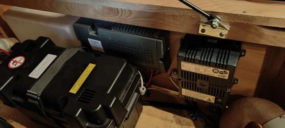

Hola a todos.
Soy un novato total que acaba de comprar su primera caravana y voy a recogerla el Sábado. Es usada , de particular, y no tengo ni idea de cómo cargar la batería del mover.
El vendedor me ha dicho que se carga con el coche en marcha.
¿Puede ser?
Yo pensaba que se cargaba al enchufarla en el camping.
Adjunto fotos de lo que hay, a ver si alguien me ilumina.
Habláis de llave roja y yo tengo una de esas, pero no entiendo para que sirve ni en qué posición debería estar.
Muchas gracias y un saludo
