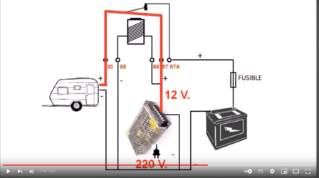

Mas o menos el rele funciona 2 entradas (este rele que compre yo es de 40a), y 1 salida. (imagen).
El rele tiene los siguientes numeros.... 85 (masa), 86 (aqui es donde recibe el impulso o exitacion), 87 (primer entrada por ejemplo, fuente alimentacion 12v de la entrada 220) , 87a (entrada de la placa solar) y 30 (que es el puerto por donde sale la energia).
Entonces.. el 86 y el 87 los pondria con el mismo cable que proviene de la fuente o trafo , y el 87a conectado a las placas...(regulador de carga). Entonces de esta forma el circuito sin estar enchufado a 220v , cargaria por las placas pasando por el 87a y saliendo por el punto 30, cuando tu enchufas a 220v y el trafo de 12v manda un impulso de exitacion al 86 (que esta junto al 87), este cambia el circuito, cortando el paso que proviene por la 87a y dejando que pase el punto 87 y saliendo por el puerto 30... no se si me he explicado bien o te he liado aun mas... perdones.

Vale intento aclararlo. El contactor tiene dos terminales A1 y A2 donde se conecta la alimentación de 220v y otros dos terminales R3 y R4 donde se conectan el positivo que viene de la placa solar (R3) y el positivo que sale hacia el regulador (R4). Cuando hay corriente de 220v el contactor corta la corriente de la placa, cuando quitas la corriente de 220v deja pasar la corriente de la placa hacia el regulador.22.jpg
Vale intento aclararlo. El contactor tiene dos terminales A1 y A2 donde se conecta la alimentación de 220v y otros dos terminales R3 y R4 donde se conectan el positivo que viene de la placa solar (R3) y el positivo que sale hacia el regulador (R4). Cuando hay corriente de 220v el contactor corta la corriente de la placa, cuando quitas la corriente de 220v deja pasar la corriente de la placa hacia el regulador.Ver el archivos adjunto 4140832
Ok, ahora lo he entendido, no era tan dificil:LOL:
