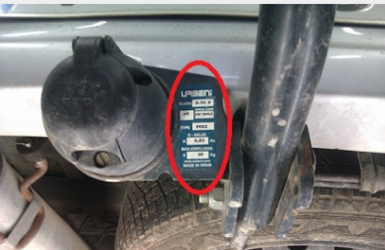

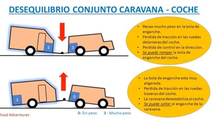

Es muy extremo que la caravana "con bola aligerada" tenga efectos negativos sobre el coche, el eje trasero de la caravana está fuera de la zona de equilibrio (retrasado respecto al centro de masas), raro que no caiga peso en el enganche, de hecho es el mayor problema que tenemos ya que no debe superarse los 90 o 100Kg por lo general que suele ser el valor "S" de carga vertical del enganche, viene en la placa que todo enganche tiene.
Para que suponga un problema la fuerza hacia arriba que tendría que hacer la caravana sería brutal, un eje trasero depende del vehículo y cargado pueden ser como poco de 700Kg para arriba...
Si el valor S = 90Kg, no debe apoyar la caravana más de 90Kg porque se corre el riesgo de partir el enganche.

El vídeo del cochecito con el remolque, pierde el control porque aparecen fuerzas sobre el enganche, que son axiales respecto del eje trasero. Al introducir una masa en la parte trasera se produce un efecto pendular que puede provocar la pérdida de adherencia, depende de la distancia de la carga al eje, una caravana de 7m se comporta peor que una de 5m con una mal reparto de cargas... Por eso se debe cargar sobre el eje, para minimizar al máximo este fenómeno.
