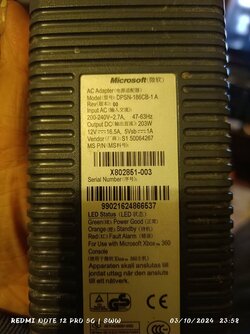

Hola buenas...... podéis echarme una mano y decirme si está fuente me vale para cargar batería de plomo de 80ah ?
No. Eso es una fuente de alimentación de 12V y un cargador es un poco mas que eso... Debería cargar a intensidad constante hasta los 14,4V y una vez alcanzado el valor, seguir a voltaje constante hasta que la intensidad caiga de 100 mA, y llegado este punto bajar el voltaje a 13,5V. Este aparato va a meter 12V, que no sirve ni para mantener la batería, ya que una batería a 12V esta descargada al 50%.
