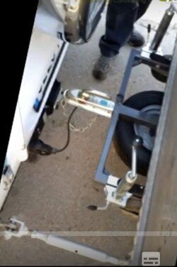

En las caravanas no se como será la legislación pero en las autocaravanas cada vez son más las que llevan moto en un portamotos, no he oído nunca que hayan multado a nadie por esto, además si no se pudieran llevar no se podrían homologar o legalizar los portamotos, lo que tambien se va viendo ahora bastante es el remolque portamotos transversal, ocupa muy poco y lo veo más lógico que llevar una moto con bastante peso pegada en la trasera de la ac., la semana pasada coincidimos en un área con una autocaravana francesa que llevaba uno como este de abajo en el que las ruedas del remolque giran 360⁰ y parece que son más fáciles de maniobrar en marcha atras, el de este vídeo lleva matricula española...

Buen invento pero se ha podido homologar porque eso no es un remolque propiamente dicho.
Es una plataforma unida por tres puntos a la AC con dos soportes que son ruedas.
En España no está permitido circular un remolque con ruedas 'locas' porque eso sería prácticamente ingobernable.
El del vídeo son dos puntos solo, sí, al llevar esos dos puntos de enganche las ruedas aunque pivoten no van locas, al igual que el que llevaba la autocaravana francesa con la que coincidimos hace unos pocos días, y la maniobra marcha atrás se simplifica completamente. Aquí antes eso de las ruedas pivotantes y dos puntos de enganche no era homologable, he visto hilos que hablan de este tema desde hace bastantes años en otros foros, pero ahora al ver que lo vende un distribuidor de aquí y en el vídeo la matrícula que sale es española pues es de imaginar que se podrá, me extrañaría que se pongan a vender algo que no se pueda luego homologar cuando además lo anuncian actualmente en su page así tal cual, resaltando que:
"-El remolque SÍ está homologado."
Eso sí, caro ya es también...
No estoy diciendo que no se haya homologado pero de una manera especial.
Seguramente llevará TIT de remolque ligero pero con la anotación en observaciones del segundo enganche, por que según la definición de la DGT dejaría de ser un remolque :
Remolque con eje central
Remolque provisto de un dispositivo de enganche que no puede desplazarse verticalmente (en relación al remolque) y cuyo(s) eje(s) esté situado(s) próximo(s) al centro de gravedad del vehículo
Lógicamente la maniobra se simplifica porque no hay articulación posible al ser todo uno, y las ruedas aunque en trayectoria de marcha irán rectas por la inercia, si giran 360° son locas ya que en ACs con mucho voladizo si fueran fijas se desgastarían en un santiamén, por lo que otra vez sigue dejando de ser remolque, remolque...
Artículo 13. Condiciones técnicas de los dispositivos de acoplamiento y otros elementos de los remolques.
2. Los remolques estarán dotados de un dispositivo que obligue a sus ruedas a seguir una trayectoria análoga a la del vehículo tractor, según la reglamentación recogida en dicho anexo.
https://www.boe.es/buscar/pdf/1999/BOE-A-1999-1826-consolidado.pdf

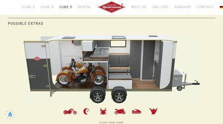

Me gusta más la idea del fabricante alemán Sportcaravan, caravana con garaje que queda separado por completo de la zona habitable, dos modelos para llevar motos, la Cube4 y la Cube5, esta última con wc y ducha incluidos.
También la Cube2, más asequible en cuanto a precio pero con otra filosofía en cuanto a uso que viene a ser una minicaravana que utilizable asimismo como remolque...

A mi como motero me llaman la atención. Luego miro a los dos enanos y se me olvida, pero en otra época...me la estaría pensando. De todas formas, viendo la foto de la Knaus, ahí hay 450kg en motos, más la propia caravana, pero van bien centradas. En la Sportcaravan mucho me parece esos dos hierros en la parte trasera...
A mí también. En su día miramos la Knaus Deseo con cama abatible, pero por precio y peso se nos iba claramente. Si el dinero no fuera problema, para viajar con la moto escogería esto, con un garaje en condiciones bien aislado del habitáculo vivienda y que además cuando no llevas moto se puede usar para una cama adicional:
