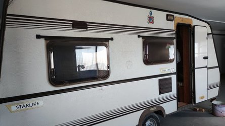

Ya he averiguado la marca, modelo, peso... la lanza tiene la chapa con la información pero no tengo los papeles...
La caravana es marca HERGO, una marca vitoriana que desapareció ya hace mucho... El modelo es Kruger 4850. Pesa 830 Kg y se fabricó el año 1986.

Ver el archivos adjunto 4120042
Pues igual estás de suerte. Si la chapa dice 830 debería estar o haber estado matriculada.
Con el número de bastidor en tráfico posiblemente obtengas los papeles.
Siendo de más de 750 kg de MMA, con el número de bastidor puedes pedir un informe completo en la web de la DGT o a través de la aplicación mi carnet de conducir y tendrás todos los datos, si ha estado matriculada, si no lo ha estado, quizás no te interese hacerle una homologación unitaria, porque además tendrás que presentar mucha documentación que no tienes, como factura de compra, contrato compra-venta, etc y pagar entre 500 y 1.500€, al laboratorio e ingenieros, más los transportes sobre una grúa, al laboratorio y a la ITV, y como no, los gastos de actualizarla a la normativa actual, con dictámenes de luz y gas, sin contar con todo el papeleo de sucesiones, impuestos, testamentaria, etc, etc, que tienen un plazo y si ha pasado, además tiene multa.
