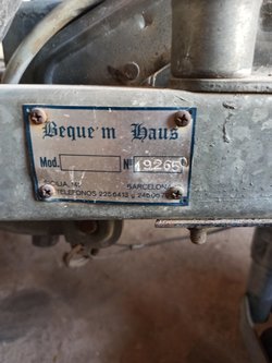

Muy buenas! Ya vi ese post pero disponia del certificado tractor remolque creo que leí! Esta caravana es del 77, adjunto foto de la placa donde no se aprecia "tuset", que de todas formas no se porque ponen tantos impedimentos teniendo el certificado del fabricante donde coinciden los números de bastidor (certificado, placa y grabado lanza)
Alguien que tenga esta caravana podría enviarme una foto de su ficha y/o placa para enseñarlo al señor ingeniero de la ITV? Gracias!

Igual hubieses ido mejor sin ésa placa, sólo con el número troquelado en el chasis...
El ingeniero puede pensar que es una de tantas con la documentación manipulada, o a saber...
Para otra vez le pegas un vinilo de Tuset-Catusa, y a ver si cuela.

Pues la placa en principio no deberían ni mirarla, al final es un compendio del número del chasís y de la ficha técnica.
Lástima que no la remacharas...

Es placa era de las antiguas, en las nuevas te deberian de poner, modelo, codigo de homologacion y bastidor, el mismo que va en la lanza.
