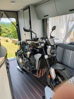

Para tu caso hay minicaravanas que dentro están preparadas para alojar motos, cuyo distribuidor aconseja en matricular como +750kg.
Catálogo >
Imagino que buscas algo mas económico, pero para ello deberás de hacértelo tu mismo.

Muy guapa!
El tema que esa va full de equipamiento.
No haría falta tanto, ya te digo, con una cama de 90 sería suficiente.
Me dejaste un poco bloqueado con el tema de pesos.
Entiendo que la moto sea flotante por estar acoplada al interior, pero entiendo que los anclajes que se le pondrían tendrían que ir a chasis. Por lo que la masa iría directamente al peso de eje.

He visto la Mini Freestyle 270 en vivo y se puede pedir con accesorios para llevar moto. Está genial y es un buen compromiso entre ligereza y comodidad/practicidad.
Haciendo números, podrías -en teoría- cargar una moto de 148kg y quedarte en el límite de 750kg de MMA (eso si, sin cargar absolutamente nada más en la caravana) aunque veo que puede pedirse con mayor MMA en el momento de la compra (permitiría cargar una moto más pesada)
Luego tienen la Mini Freestyle 300 Racing Edition que está diseñada expresamente para llevar motos.
Te pongo el link a la web de Mini Freestyle: Home - Mini Freestyle (en)
