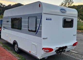

Hola, soy nueva en esto de las caravanas y estoy mirando opciones de segunda mano. He encontrado una del 2014 en muy buen estado general, sobre todo por dentro que está impecable. Por fuera en cambio, uno de los laterales tiene muchísimos bultos en la chapa. Por dentro en ese lateral no he tocado ninguna parte blanda. Según el vendedor es por el calor que lo afectó un incendio de la caravana de al lado.
Adjunto una foto donde se ve lo comentado.
Creéis que es grave…?

Creo que nadie en su sano juicio te puede decir mirando una foto si es grave o no.
Yo para mi no la compraría, si se le ha llegado calor para abollar la chapa a saber que más puede haber.

Eso es porque se ha despegado esa parte de los listones interiores, si a podido ser debido a calor excesivo, no tiene porqué entrar agua, es más estético que otra cosa siempre que no vaya a más.
Si ha sido por calor, yo examinaría muy bien por dentro como está el aislante, se ha podido llegar hasta deshacer... no sabemos que temperatura ha llegado a soportar esa caravana.
Cuando dices lo de ir a más, a qué tipo de problemas te refieres? Y creéis que esto ha podido ser por calor o puede haber más motivos (humedad, filtraciones…) la opinión que tengáis por experiencia
Gracias! En caso de que se haya estropeado el aislante, suele ser “liada” repararlo? Lo haríamos en taller
Pues bastante, hay que desmontar todo el interior y cambiar el aislante, para que te hagas una idea, la pared está formada de fuera a adentro por aluminio, aislante con listones de madera de refuerzo y una lámina de madera muy fina en el interior. Te dejo una foto para que te hagas una idea de cómo es… lo blanco es el aislante.

Una opcion es que te dice el vendedor. Otra, que hayan tenido que sustituir esa pared por un golpe o algún otro motivo.
Pegar la chapa no es para nada fácil. El adhesivo que se usa es muy denso y difícil de aplicar, unido a que la chapa es extremadamente fina, es muy fácil que quede abollada.

Si ha sido como consecuencia de un incendio, imagino que sus datos constarán en algún informe, donde haya reclamado los daños.
Si ha sido accidente igual. Ya que te ha explicado que ha sido incendio, pídele datos, si ha sido reparada, dónde, etc

Me refiero aque se siga despegando porque si es por la calor, que es posible el resto del pegamento también se habrá llevado su parte de calor, si el precio está muy bien yo la compraría pero para arreglar yo mismo, en un taller te van a cobrar bastante seguramente porque hay que desmontar todo ese lateral desde el interior, como también te han dicho puede que el aislamiento que es polespan se haya deteriorado.
¿El vinilo (la franja gris y azul) del otro lado tiene esos colores tan vivos?
El aislamiento interior, en caso de ser de porespan (que es muy posible). Aunque no haya ardido se ha retraído o encogido y aparte de debilitar las paredes, deja de cumplir su función.
La lámina exterior de la pared de esa caravana es de fibra, ¿si presionas hacia el interior está firme o se hunde hacia dentro? El hundirse sería un síntoma evidente de que el aislante interior está afectado.

Si es un precio de derribo, lo pensaría. De lo contrario, a otra que hay muchas. Haz cuentas del precio de compra y de reparación, posiblemente encuentres caravanas de esa edad por la suma de las dos cosas sin meterte en líos de reparaciones.
