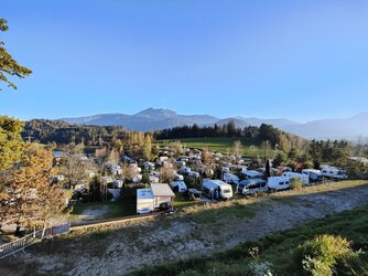

Buenas noches
Llevamos desde el Miércoles instalados en nuestro campamento de invierno en Austria, ajustando y probando mil cosas.

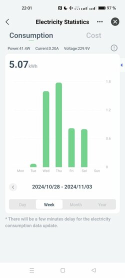

Tema electricidad:
Con el frigo funcionando a gas, solo tengo que alimentar a 220v el Trumavent (solo va a 220v), la nevera auxiliar (de esas de plástico con un pequeño compresor en la tapa) , luces de led y los cargadores de moviles.
Después de 3 días mi consumo es muy bajo así que, hasta que Tesla decida dar 12v a la piña, no voy a complicarme la vida con instalaciones y dependeré de la red del camping. Os pongo ni consumo de estos días:1000046858.jpg
He instalado un enchufe de exteriores con wifi para dar o quitar corriente de forma remota. También un calefactor con wifi para calentarla remotamente cuando esté de camino. Una vez en la caravana, todo a gas.
Hoy pondré a cargar la batería del mover para dejarla cargada porque ya llega el frío.

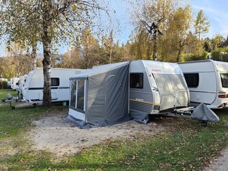

Tema avancé
Montar el avance de invierno fue más difícil de lo previsto; pero con la ayuda de un campista alemán, lo conseguí.
Solo tengo dos barras de refuerzo y espero sea suficiente. Hay caravanas en el camping con auténticos bosques de barras dentro del avancé. En serio, casi me he quedado 😟 preocupado.
Estoy a 600 m y nevar nevarà pero esto no es alta montaña.
No tengo muy claro si hace falta clavar el avance o no. A mí alrededor hay de todo: clavados, desclavados, sujetos con piedras. Eso sí, casi todas las caravanas que hace temporada de invierno llevan faldones delante y detrás; así que yo he hecho lo mismo.
Que conste que era la primera vez que montaba un avancé.

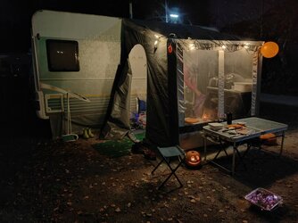

Os paso unas fotitos de la instalación:
La primera ya con la chimenea puesta.

Comentaros que el camping se llama Stadlerhof y está al lado de Alpbachtal.
Estación de esquí a 15minutos.

Montar el avance por primera vez.... 😂 Mi mujer y yo estuvimos un buen rato con más de una voz altisonante.
Yo el avance le clavaría y pondría sacos alargados de arena en los faldones.
Yo no me liaría con placas ni nada parecido y lo haría todo con la electricidad del camping.

He clavado las 4 patas del avancé y también los faldones por delante y por detrás de la caravana. Los del avancé no los he clavado y estaba pensando en buscarme unas buenas piedras (o sacos de arena)
