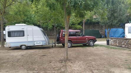

Ya os anticipo que el land rover "DISCOVERY" se defiende, pero malamente.IMG-20221022-WA0015.jpg
Pero esto en subidas con cierta pendiente, puertos y demas. Luego ya al menos, llanea.
