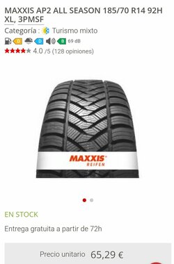

Aprovecho el hilo. 950kg aprox en una 376. He mirado estas: Screenshot_2024-02-19-21-29-50-133_com.opera.browser-edit.jpg
Mira la tabla de índices de carga y multiplica por dos para saber el total por eje...
Un índice de 92 son 630Kg máximo con lo que en el eje debes llevar 1260kg, entra dentro de tus pesos...
Si eso si, llevo de 88, las tipicas
Yo llevaba 104/106 y con una sola casi soportaba el peso del eje entero, jejejejeej
Ahora he puesto 93 y llevo 200kg de margen que creo que son mas ajustadas a la realidad... así también las presiones irán mas cerca de la máxima no a mitad casi...
Mmmm uso 88 como las actuales? O mejor 92? No se cuanto pesa en bascula. Pero 900 debe rondar

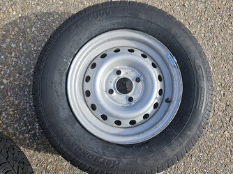

Pues ya están cambiadas las ruedas, válvulas y tornillos nuevos...
Me ha costado encontrar sobre todo las valvulas y los tornillos, pero afortunadamente he encontrado dos webs muy buenas que me han ayudado y servido lo que necesitaba..
Las valvulas aqui:
Y los tornillos M12x1.5 24mm de vastago para ruedas de chapa aqui:
Los tornillos no aparecen en la web, pero llamando se pueden pedir sin problema.
Las ruedas tienen muy buena pinta...

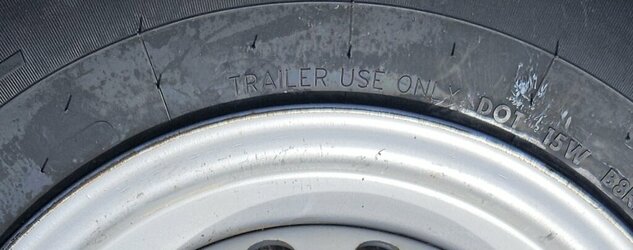

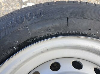

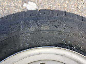

Máxima presion 44psi para 650kg y semana 38 de 2023. Le he puesto 2.8kg que equivalen a 600kg. Teniendo en cuenta que mi caravana pesa 1100, un poco por encima no creo que vaya mal... Ademas, asi cumplo mejor lo que dice la siguiente foto...
Curioso que digan no inflar a menos de 40 psi para una optima banda de rodadura.
Y que también indiquen que son solo para remolque..
