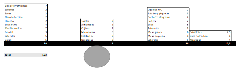

Eso mismo me pasa a mi, y la solución para dejar el peso en bola en 75-80kg ha sido calcular muy bien el balancín delante/detrás e incluso intento compensar izquierda/derecha...
Tengo hasta un Excel con el reparto de pesos para saber como mover las cosas cuando hago cambios en lo que llevo... soy así de maniático, pero con una caravana que va al limite de los pesos marcados tengo que jugar bastante, aunque por otra parte, la sensación de conjunto equilibrado cuando conduzco es una maravilla.
Ver el archivos adjunto 4146376
Por una parte, alucino, y por otra, te admiro. Voy a ver si hago algo parecido!!!!
También tengo que decir que después de hacer algunas probatinas noto el conjunto claramente mejor con bastante peso en la bola (pero no tanto como la primera vez que remolqué -novato que era uno- donde creo que he llegado a circular con 140 kilos o más en la bola).
