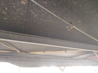

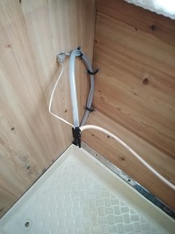

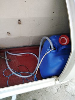

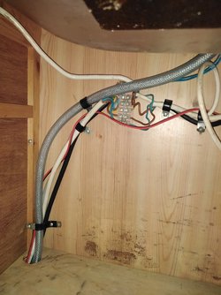

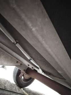

Pues nada, compramos la Roller Aloha de segunda mano y desde entonces quería cambiar la manguera que abastece de agua a los grifos, por lo que esta semana pedí unos metros de manguera reforzada nueva de 10 mm y ayer por la tarde me puse a ello.

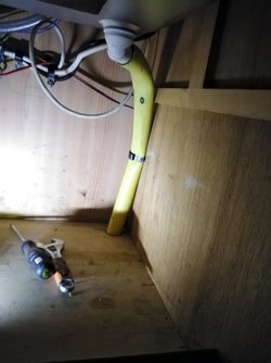

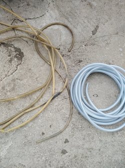

El resultado para mi fue muy satisfactorio puesto que lo que tenía antes era una goma normal de estas transparentes y además de estar pegajosa, la verdad es que a saber que tenía por dentro, porque a veces abriamos el grifo y salían cosas negras. A ver si soy capaz y cuelgo alguna foto del resultado y de la manguera que había puesta y la que he puesto nueva para que se vea la diferencia por si alguien se anima. Por cierto que ya aproveche que estaba metido en faena y cambié la goma de desagüe del fregadero que también era transparente y también estaba pegajosa.
En mi caso no fue muy complicado pero si que lleva su tiempo, imagino que cada caravana es un mundo.
Espero que sirva de ayuda o de motivación para quien quiera animarse a cambiar la susodicha goma. Un saludo.

¿La goma que has puesto es de grado alimenticio?, Tienen que llevar un símbolo de un tenedor y una copa... Lo digo porque es lo suyo, si no, no la uses para beber o para lavados los dientes.
Buena información, José Luis.
Miraré la de mi caravana, a ver si lleva este dibujito.
Gracias
Mi Sun Roller con solo agua fría, si que las llevaba de calidad alimentaria, creo que tú tienes una alemana y no creo que los alemanes metan la pata en esas cosas, aunque nunca se sabe, también dicen que sus coches no se averían y tela con los Opel...
Ver el archivos adjunto 4127907
Si, la compré específicamente para uso alimentario aunque no tengo pensamiento de beber de ahí, ni siquiera en casa bebemos del grifo siempre usamos agua embotellada. De todos modos gracias por la aportación.
El agua del grifo no la uso para beber o cocinar, sólo para lavarme las manos, la cara y los dientes.
También para lavar platos y la limpieza de la caravana.
