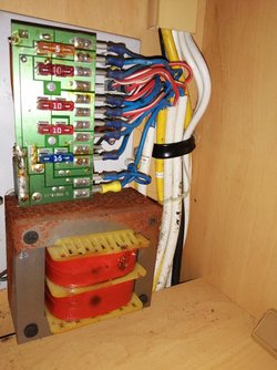

No se si veo bien la foto,as puesto dos transformadores?
saludos
Veo las cajas metalicas en el lateral y pensaba que eran dos transformadores.
saludos

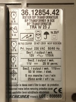

Hola yo tego problemas de ruido con el transformador de origen pero he leido que el ventilador de esta fuente es muy ruidoso
puedo simplemente poner otro transformador nuevo ???

El tema del ventilador de la fuente depende de la potencia de salida yo instale una fuente de 10 Amperios no lleva ventilador y sustituí toda la iluminación convencional por bombillas led lo que baja el consumo notablemente
En cuanto a sustituir solo el transformador si lo puedes hacer pero como el anterior pesa bastante y en cuanto al ruido no depende del transformador sino del filtrado de corriente que lleve la fuente en tu caso por lo que se ve en la placa no llevas ningún filtrado
No creo que sea la mejor solución cambiar solo el transformador ni tampoco lo más económico
