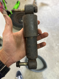

Hola!, soy Pedro y tengo una adria optima 380. Justo me encuentro en una situación simular. Estoy reformando una adria optima 380 y los amortiguadores que encuentro actuales son más grandes que los que lleva la caravana de série. Veo por el foro que no hay una solución clara. Alguien lo ha resuelto?
Gracias!
Hola: no puedes ver la marca de amortiguadores que lleva tu caravana?. Si son Alko, supongo que serán los verdes, hasta 900 kg. Saludos.
Hola, gracias por tu respuesta.
No son Alko, son tan antiguos y están tan echos polvo (ver foto) que ni se intuye la marca. He buscado por diferentes tiendas online y aunque hay algunos modelo que parece que pueden valer, pero sería prueba/error porque nadie me asegura que vayan a valer o que el peso que soporten sea el correcto,...
...En fin he decidido después de consultar en un taller de la zona que taladren el chasis, lo refuercen y pongan unos Alko de los modernos.
