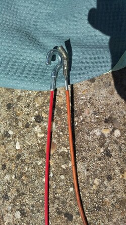

Aquí el cable viejo ya lo tenía fuera junto con el nuevo de la misma longitud.
La diferencia de estado es evidente

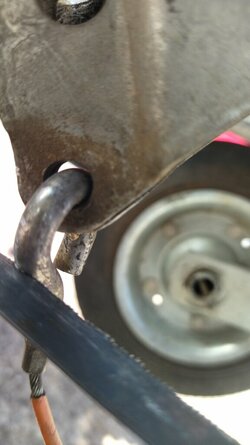

Lo primero es sacar el viejo del aro del freno de mano. Como ya no va a servir de mucho directamente lo corto.
Hoja de sierra de metal y hago una endidura en el extremo hasta la mitad más o menos IMG_20220917_125537.jpg
Luego con dos alicates se retuerce y parte enseguida.

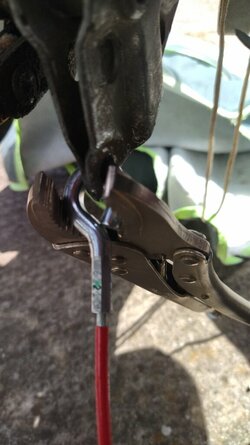

Ahora toca instalar el nuevo. Directamente se introduce por el ojal y hay que cerrar el aro. Esta es la parte más complicada.
Intento con un alicate de fontanero, con un mango bastante grande para hacer fuerza.
Es imposible, no tengo fuerza suficiente. Voy a buscar unos alicates de presión.
Me resulta más sencillo. Lo calibro para que cierre un poco el aro y aprieto. Le doy otra vuelta al tornillo del alicate y vuelvo a apretar
Hasta que acaba cerrando el aro por completo.

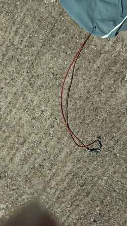

Ver el archivos adjunto 4138699
Ver el archivos adjunto 4138700

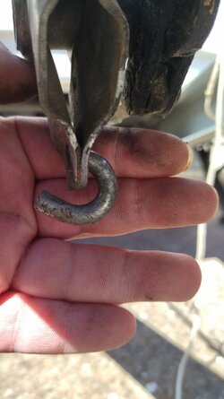

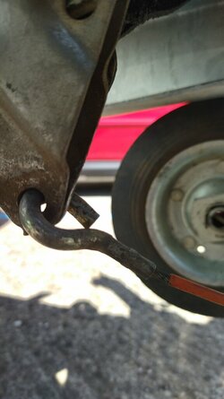

Ver el archivos adjunto 4138695
Hoja de sierra de metal y hago una endidura en el extremo hasta la mitad más o menos Ver el archivos adjunto 4138696
Ver el archivos adjunto 4138697

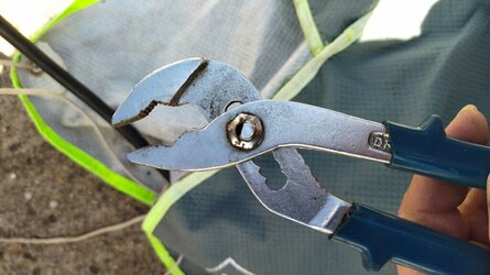

Ver el archivos adjunto 4138701
Ver el archivos adjunto 4138703

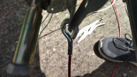

Ver el archivos adjunto 4138704

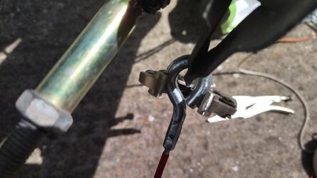

Ver el archivos adjunto 4138702
Y cable cambiado.
