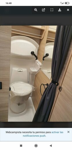

Hola a todos, mi hijo a roto la pica del lavabo plegable, vamos la ha rajado por una esquina, estoy mirando de ver manuales y no encuentro nada, la cosa es que quiero sacarla para repararla y aguantar el verano. La pregunta es sí alguien sabe sí para desmontarla hay que sacar también los soportes de la pared quitando tornillos y sacarlo todo, o sí se puede sacar por el eje que hace que gire, y sacar solo la pica, no sé sí me he explicado bien 😅😅 os muestro foto de la pica

Si, yo también lo saque tirando de la varilla hacia un lado para desencajarla de la pared. Luego ya puedes quitar el lavabo.
Lo he sacado quitando la varilla hacía un lado y con cuidado, muchas gracias, ahora a ver cómo queda tras pegar la raja
