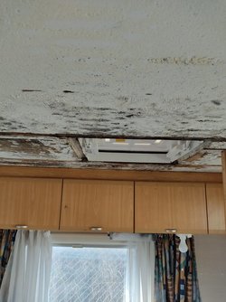

Buenas, pues me ha tocado a mí pedir ayuda. Me cambiaron una claraboya y me entró agua, el tío me hizo un apaño y me puedo el panel del techo interior nuevo. Pues después de un largo tiempo me sigue entrando. Resulta que el techo se ha descolgado de un lado y lo he arrancado. Mi sorpresa es que lo puso encima del viejo y con el agua que ha entrado ha hecho humedad. Me he liado la manta a la cabeza y he quitado todo el panel del techo dejándolo en el corcho. Pero ahora no sé si tengo que pegar el panel directamente o en los laterales lo tengo que coger de alguna manera. Me podríais aconsejar?, muchas gracias.
¿Fotos?
Vas a tener que quitar todo lo mojado, madera y porespan, ya que tiene moho... Una vez saneado y con porespan y listones nuevos, tienes que poner el contrachapado pegado e incluso clavado a los listones con clavos sin cabeza, tendrás que hacerlo en partes y tapar las uniones después de sellarlas, con perfiles de plástico de unión, necesitarás poner listones a modo de puntales para ayudar a que quede todo bien pegado, tapar también los agujeros de los clavos y por último pintar o poner vinilo lavable, ya para terminar, poner de nuevo la claraboya, pero está vez con cinta de butilo y sin escatimar.
Muchas gracias por responder. La verdad que ya está casi desmontado, me falta el porespan y listones. Quiero saberlo todo bien. Ya estaba puesta con butilo pero creo que tiene que haber algún poro por dónde entra. Cuando esté todo limpio buscaré por dónde entra el agua.
