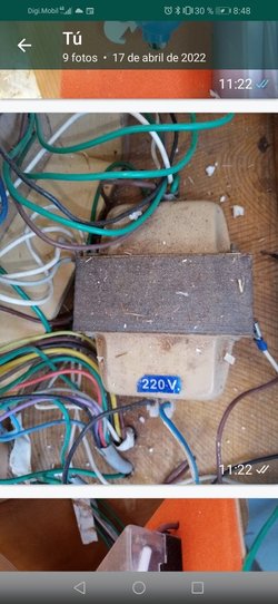

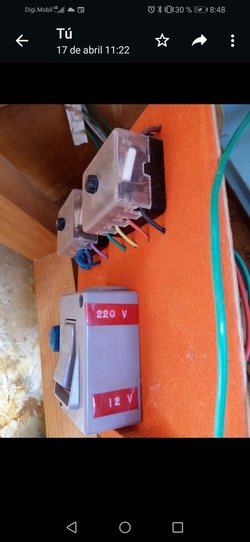

Es una alondra del 97, pongo fotos
Esta muy antigua y no tiene plomos por si hay un corto, por eso voy a cambiarla toda

Yo no me complicaria tanto la vida.
La mia de la firma tampoco llevaba fusibles pero se los puse, ademas de un magnetotermico.
Cambiar la instalacion.... con cables que van por dentro del sanwich, detras de los muebles......
Si finalmente lo haces, ya iras poniendo fotos.

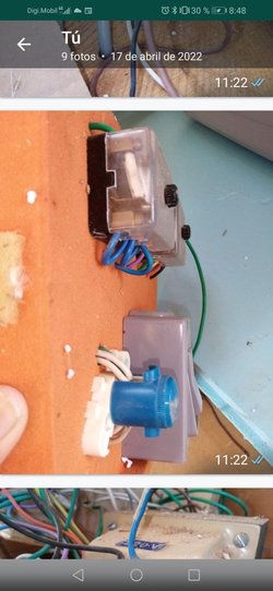

Sí que tiene "plomos", lo blanco alargado dentro de las cajitas:
img]
screenshot_20220712_084819_com-whatsapp-jpg.4133340
Las cajitas se abren desenroscando el tapón negro.
Lo único es que esos fusible (plomos) ahora no son fáciles de conseguir. Pero si sustituyes esa caja por una con fusibles de los nuevos, ya estaría. Y el magnetotérmico que dice JosepM
