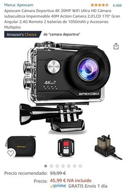

gracias por vuestras respuestas, yo tengo una cámara deportiva, pero no tiene wifi, así que descartado, con respecto a CB 40 Garmin, no encuentro este dispositivo, de que se trata?
Gracias y un saludo

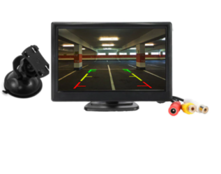

Hola buenas tardes, la cámara me Parece genial, pero sabéis de algún conjunto de cámara y monitor?
Es decir para llevar en el dentro del coche solamente el monitor para cuando lo conecto ver la marcha atrás.
Buenas, yo he comprado todo en aliexpress, monitor LCD de 5", kit de transmisor/receptor y camara de vision trasera y estoy pendiente de instalarla, ya he hecho unas pruebas para ver si la recepcion es buena entre el coche y la caravana y se ve perfectamente.
Tambien hay camaras que ya vienen con wifi incorporado, con lo que te ahorrarias tener que comprar el kit de transmisor/receptor.
Camara: 7€,
Monitor: 16€
Transmisor: 6€
Todo esto en Aliexpress, si lo buscas en Amazon o similar se dispara el precio x3.
