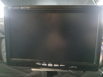

La pantalla de la cámara trasera estaba cogida con un soporte casero al espejo retrovisor interior y se encendía con un boton específico manualmente.

Resucito este hilo, (aunque nunca estubo vivo) para preguntaros por una camara trasera que funcione lo mismo de día que de noche y no se quede en blanco cuando haya mucha luz.
Solo necesito la cámara, el monitor ya lo tengo.

Es que es un lio, por que tiene que ser compatible con lo que tengo.
A no ser que deje lo que tengo para camara retrovisor puesto que está arriba del todo de la auto y ponga la nueva solo para parking a la altura de la matrícula y a traves de la pantalla de la radio, que creo que sería la mejor opción.
Lo unico que esta, en cuanto que la da la luz se ve todo blanco y con el tiempo tb la tendría que terminar cambiando.

Dame algun enlace para ver caracteristicas por si no me sirve (ya sabes NTSC, Pal, etc) y si me tengo que esperar pues me espero, que no tengo ni gota de prisa.
El monitor que tengo, soporta dos cámaras, por que tiene un boton para cambiar de AV1 a AV2, entiendo que es para poner otra cámara.
Aún así, tengo la pantalla de la radio.
