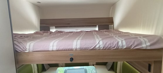

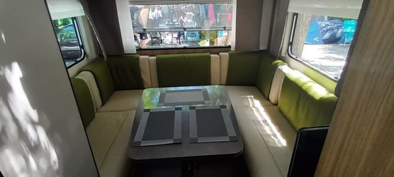

Ostras, puedes poner fotos? Explicar sensaciones, somos familia de 4 y estoy pensando en una 3 ambientes o una con cama basculante… y que la caravana sea mas peque pero confortable sobretodo por el salón…
La caravana esta súper genial, en cuanto la vi dije esta es la mia

Y para rutear el hecho de que sea más alta? Voy a esperar al salón para darle un ojo en vivo y comprar con 3 ambientes..
Yo voy en un peugeot 2008 1.6 diesel con 120 cv y va genial, te mando fotos del salon

Yo la compré nueva el año pasado, y si quieres espacio interior, es una muy buena distribución porque al tener la cama basculante en un espacio más pequeño tienes un salón grande en U debajo de la cama que es súper útil.
De hecho nosotros ahora mismo estamos dentro y somos 5 (2 adultos y 3 niños) cenando y estamos bien amplios.

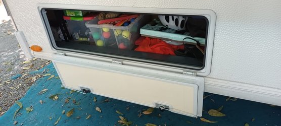

Yo si te recomiendo que lleve el portón grande delante, yo encontré una nueva muy barata pero no tenía el portón grande de delante (que te permite subir la litera y hacer si lo necesitas garaje grande o simplemente ser más cómodo para meter y sacar cosas) y al final preferí buscar más y que lo llevara ya el grande porque se nota mucho, es muy útil para meter cosas.
