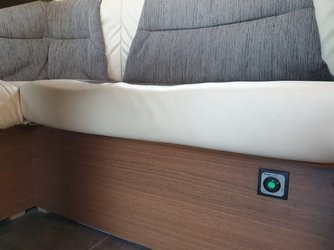

Hola familia tengo una burstner premio plus 440 tk y no se como poner el agua caliente, le doy al grifo del agua caliente y no sale caliente, sabéis si hay que hacer algo, gracias

Si tienes un boiler como este, tienes que buscar el interruptor verde que aparece en la foto. Yo creo que el sitio para ponerlo no es fijo y en cada caravana puede variar.
Yo tengo la 440 tk aunque la Averso, y si no recuerdo mal el botón está donde los asientos. En la fila de asientos donde está el boiler pues por fuera y abajo. Es un botón como el que te han enseñado.
Mi BURSTNER, lo tiene escondidito debajo del Tapizado

Y ande andaba? Sacanos de dudas...
