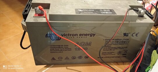

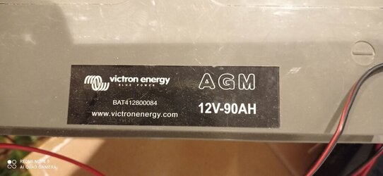

Que de contestaciones y que de opciones!!! Muchas gracias a todos!!. Tengo una batería grande que me alimenta la luz, y me gustaría tb q me alimentara la bomba del agua y no sé si tb sería posible el WC, pero como veis soy poco entendida en el tema y hago muchas preguntas. Igual ésta misma batería me valdría para alimentar a 12v algún
Perdón, se me escapó el mensaje sin terminarlo. Quería preguntar si está batería, adjunto foto, me valdría para alimentar alguna calefacción a 12v...J. López hablaba de una estacionaria, pero no se lo q es ni si es complicada la instalación.

La estacionaria no es muy complicada de instalar, tienes que tener algo de sitio y saber que vas a tener que hacer un par de agujeros en el suelo, yo la he instalado en el lugar donde iba la de origen, debajo del armario de la ropa, si la batería está bien cargada dura de sobra, yo tengo un panel solar y con eso doy electricidad a toda la caravana.

Me temo que con 12v., como mucho, como máximo podrás dar energía a un ventilador que impuse el aire cliente que se genere por otro tipo de via, bien gas o gas-oil.
