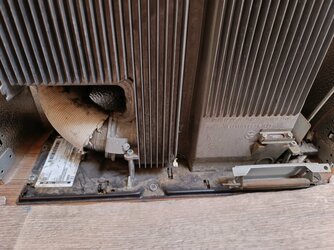

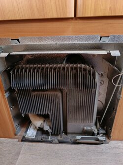

Hola a todos. Estamos de camping y nos ha surgido un problema con la calefacción. Llevamos tres días que la hemos estado poniendo y funcionaba bien ayer por la mañana la pusimos y por la tarde no se quiso encender, no hubo manera y no sabemos a qué puede ser debido. Puede ser que quede poco gas en la bombona y por eso no encienda? El fuego de la cocina va bien aunque tampoco lo usamos mucho. Desmontamos la tapa pero no supimos encontrar si llevaba pila o no. A ver si alguien sabe que puede ser

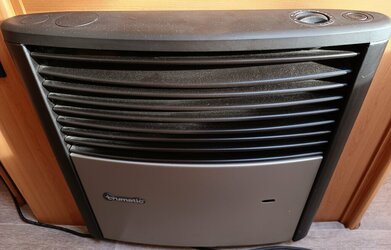

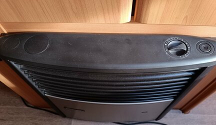

Chispa no hace desde ayer noche. La pila no la encuentro

Me parece que tu modelo no lleva pila es de las que se enciende mediante un chispero que sino me equivoco es el boton de la derecha en la parte superior. Hace años no tenian pilas. ¿ De que año es la caravana?

Es una fendt del 2012. Tiene un botón que se le da y es el que da la chispa pero yo no veo donde pueda ir la pila
Creo que no tiene pila.Cuando pulsas el boton ¿Tienes que hacer fuerza y se escucha un chasquido? Si tuviera pila escucharias tic tic tic...

El botón que en teoría da la chispa hay que hacer un poco de fuerza y se escucha un chasquido. Hemos cambiado la bombona de propano, aunque la otra aún le quedaba pero por si acaso. No entiendo cómo una cosa puede dejar de funcionar así de repente
Es posible que algun cable del pulsador se haya soltado. Tendrias que quitar la tapa frontal y asi podrias ver si se ha soltado algun cable.

En esas calefacciones, la pila va dentro del propio generador de chispa. Es una cajita que va en la parte inferior izquierda. Si sacas el frontal se ve enseguida. Si no lo ves, busca en el quemador la bujía, y sigues el cable. No puede andar lejos. También lo puedes buscar siguiendo el cable que va desde el botón de encendido de la calefacción hasta el generador de chispa.
Suele ser una caja del tamaño de un paquete de tabaco, y de ella salen dos cables. Uno que va a la bujia, y otro de dos conductores que va al interruptor en el mando de encendido.

Segura no estoy pero no la encuentro. Vino también el chico de mantenimiento del camping donde estamos y tampoco la supo encontrar. La caravana es una fendt saphir. IMG_20240228_100145.jpgEste es el interior, tampoco tiene mucho donde buscar

al lado de la varilla del mando de gas tienes un cristal cojido con dos tornillos por esa ventanita tendrias que ver la chispa con un poco de oscuridad dentro la caravana dale al chispero intenta que la tapa metalica toque la parte metalica de la estufa.
al piezo electrico que esta en la carcasa que tienes quitada tiene que enchufar un cable por la parte baja de esa pieza
