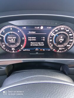

Hola, me acaban de instalar la bola de Enganches Aragón con centralita específica y sin conectar nada, ya me aparece en el display de datos del viaje un apartado llamado remolque.
Como es obvio sin estar nada enganchado no aparecen datos,
Pero al enganchar la caravana, pensaba que iba a hacer el cálculo y no me lo hace, la he cogido un rato, y ni pasando de una velocidad en concreto, ni en parado ni nada.
Los datos son:
Carga de apoyo ----- kg
Carga remol ------ kg

Para hacer tal calculo, tendría que tener una bascula bajo el remolque y en en el punto de acople.
Yo lo tengo montado en origen y no me marca nada de eso, lo único que me hace al engarchar la caravana es desactivar el ángulo muerto.

Ten en cuenta que te implementan el sofware original de la bola, pero tu no llevas la bola original.
Si que llevamos centralita especifica , pero tiene sus limitaciones:(
Para que hiciese ese calculo tendrias que llevar tambien las suspensiones inteligentes y la bola giroscopica.

Hola, pues vaya desilusión, pensaba que sí se iba a poder configurar pero ya veo que no, el que me ha instalado la bola no sabe muy bien, que hará la consulta, pero le suena que no, que es algo que lleva preinstalado de software, pero no tiene el componente que haga que calcule el peso real.
Y si los que lleváis original no aparece tampoco, no tiene buena pinta.
