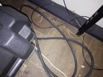

Yo movi Bat. Aux. de arcon delantero a trasero con un total de 7 m. de cable de 1X35. Caida de tension, cero. Para el caso y dos metros, lo que ha dicho kafka.
    116 KB · Visitas: 29
