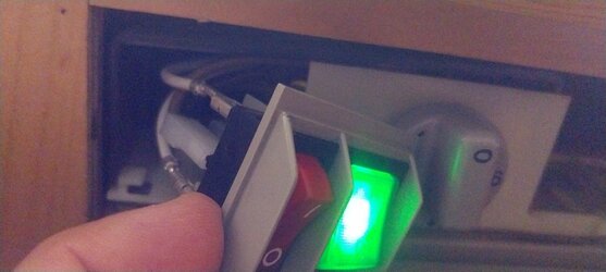

Por lo que veo, si saco del frontal el interruptor con luz de 12 v y testeo en patillas de abajo y en medio a voltaje, tengo el resultado no? según figura del interruptor que me has puesto, es así no?

Deberías de ver el voltaje que llega,si.
Bueno voy a ver si soy capaz de sacar el interruptor. La verdad que he pecado de vaguete esta vez.

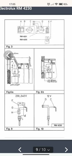

Tengo el manual en la cv. Ahora veo que pone esto:20250329_172226.jpg

@FLECHA, pues según la información que he leído esta tarde del manual, fotografiada y subida en el post #10, parece que sería suficiente, inclusive con los 2,5 mm2 de serie desde batería delantera en capo a frigo en la trasera de la cv.
Tendríamos que recuperar la fórmula de la caída de tensión en un conductor según longitud y sección, pero yo ya no estoy para esas cosas:dontknow:. Estoy oxidauuu.

Mira detrás del interruptor de 230 ,igual lleva dos alambres o cables soldados entre las fases.
Algunos iban así,y es la pequeña lámpara para la iluminación del interruptor.
Si no es así,podrías poner uno igual pero sin luz.
El interruptor tiene que ser doble.
Mañana lo echo un vistazo. Es molesto, aunque también es la confirmación de que está a 230 v funcionando, de la otra forma al arranque siempre te quedaría la duda de si estas perdiendo el tiempo y el frigo sin enfriar. Pero miraré lo de la pequeña lámpara entre fases.
