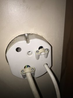

Me he comprado una caravana de 2* mano y todo va bien, pero investigando en la toma 4 en 1 que va al exterior faltan cables.
Sabéis de donde se saca el cable que va a la toma del mechero tipo hella?
Gracias
    77,4 KB · Visitas: 42
Pues de una toma de 12v en continua.

La verdad, para nada particular pero como ya está.
he pensado en las mantita de coche para enchufarla ahí y echártela por encima de noche en la sobremesa.
También tengo una ducha que va al mechero ...
Si consigo que funcione quizás la use.
¡Cuidado!, Antes de conectar una manta eléctrica o cualquier cosa a la toma de 12V, comprueba que tanto el transformador, como el cableado de dónde cojas los 12V, es lo suficientemente grueso y es capaz de ofrecer la potencia que esos aparatos consumen.
Hola: sí, ten cuidado. No es lo mismo 130 o 150 watios a 230 V que los mismos watios a 12. Las intensidades a 12 V con la misma potencia hay que multiplicarlas por 19, así que ojo con las corrientes. Saludos.
