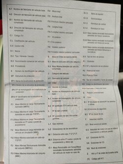

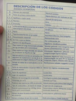

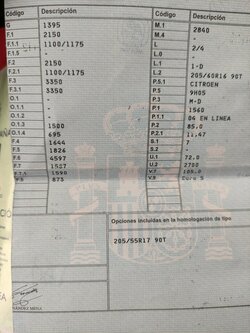

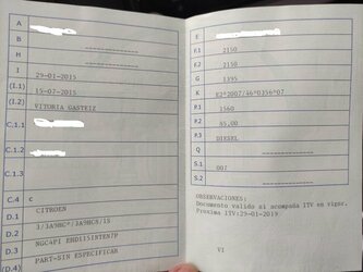

esta es la documentación de la bola de enganche y del coche por si aclara mejor lo que necesito saber. Gracias.

La MMR de tu coche son 1500. Puedes llevar una caravana de MMA máximo de 1500. La tara es irrelevante
Creo que 1500 son demasiado optimistas para ese motor
La MMA de tu coche son 2150. Si la caravana tiene una MMA superior a 1350 necesitas permiso BE o B96
A parte tienes otros condicionantes. Como casi todos los coches de 7 plazas. La MMC son 3350. Todo el conjunto puesto en carretera no puede superar 3350kg
Espero haberte ayudado.

¡¡OJO!! La suma de pesos del coche y la caravana no puede superar los 3350 kg porque según la TIT , la MMC (masa máxima del conjunto) es esa...
Con la MMC no hay "unidad de concepto", unos se postulan por la suma de las MMA de coche más la MMA de la caravana y otros se decantan por la suma del PESO REAL en ese momento de coche y caravana, que es como debería ser (creo yo)...

Si hacemos caso a los que dicen que la MMC es la suma de las MMA's del vehículo y la caravana no podrías llevar una caravana de más de 1200 kg (3350 - 2150 = 1200).
Si hacemos caso a la "otra parte", la MMA de la caravana podría ser de 1350 kg pero cada vez que enganches la caravana tendrías que asegurarte de que el PESO REAL del conjunto no rebase los 3350 kg.
A partir de aquí ya es elucubrar porque, que yo sepa, entre los usuarios de este foro no se ha dado el caso (o por lo menos no se ha contado). Si te para la Guardia Civil te pedirá la documentación de coche y caravana, según los unos sumará las MMA's y si pasas de 3350 kg, multa al canto y no se sabe si inmovilización del conjunto... según los otros, te debería pesar el conjunto, bien con las plancha móviles bien conduciendote a una báscula homologada y según el resultado del pesaje, si ni coche ni caravana excede su MMA y además el total del peso del conjunto no excede los 3350 kg, pues "carretera y manta", si lo excede multa y no se sabe si inmovilización.
Ahora ya tu decides si te "arrimas" a unos u otros y a partir de ahí...
Pero sin la guardia civil por medio, circular al límite de todo no puede ser bueno a larga.
Por lo menos la 470 que dices es más ligera que las anteriores.
Lo dicho, con cariño, confía en Dios y no corras...
