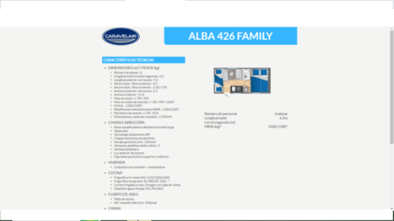

En la página web de Caravelair le asignan una MMA de 1300. Es práctica común de la mayoría de fabricantes que la misma caravana años antes saliera con MMA inferior. El motivo de este cambio es que cada vez los datos se ajustan más a la realidad. Si te fijas la MMA que aparece por defecto es de 1300. Captura de pantalla (20).png
Podrías bajarla incluso a 1100 en el hipotético caso que la movieras vacía y sin equipamiento apenas, situación que en mi opinión no se ajusta a la realidad. En la práctica esa baza se usa para llevarla dentro de la legalidad documental con tractores de MMR contenida, pero esa bajada de MMA es sólo "en papeles", si la equipas con lo que suele llevar la mayoría de la gente te pasas seguro y ya no solo no se ajusta a la legalidad si no que estás sometiendo al tractor en muchos casos a trabajar por encima de sus capacidades técnicas con el consecuente peligro que esto puede acarrear. De ahí que te estemos aconsejando algo de menor peso, pero como te dije más arriba, la decisión es tuya. Por cierto, yo tambié tiro más para la Weinsberg ?. Saludos.

En la página web de Caravelair le asignan una MMA de 1300. Es práctica común de la mayoría de fabricantes que la misma caravana años antes saliera con MMA inferior. El motivo de este cambio es que cada vez los datos se ajustan más a la realidad. Si te fijas la MMA que aparece por defecto es de 1300. Ver el archivos adjunto 4134133
