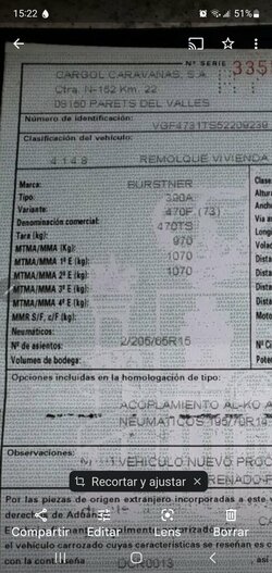

Estoy buscando una caravana para sustituir nuestra actual por una mas grande, me ofrecen una burstner 470 ts del año 2000 en muy muy buen estado.
Segun la ficha tecnica Tara 725 kilos y depues esta rebajada de peso a 750kg con lo cual tiene una capacidad de carga de 25 kilos, todo esto devidamente anotado en la ficha tecnica.( hasta donde yo se el proceso para rebajarla, en la itv al hacerlo deverian de haber pesado para verificar)
El problema que veo es que soy un rayado de los pesos y me preocupa no tanto la mma, me preocupa mas la tara ( esos 725kg) no se si alguien tendra ese mismo modelo por ver lo que le indica la ficha tecnica. o de casualidad la peso alguna vez.

A la vista de la ficha vas "legal en papeles" pero ni en broma es su peso real, dudo incluso de los 860 kg de MMA, estará mas cerca de los 1100 kg de la MTMA
Según esa ficha la mma son 860kg así que debe llevar mstricula, seguro e itv...
Con esta caravana te puedes plantear dos cosas. Una la realidad y otra la legalidad.
La realidad es que esta caravana, cargada para salir, pesa bastante mas de 750Kg, pero como su MMTA es de 1100, mientras no te pases de este peso la caravana aguanta y no se rompre, pudiendo viajar con ella de forma segura, siempre que los neumaticos se ajusten a este peso.
Esto lo averiguas pesandola en una bascula.
Otra cosa es la legalidad. Si circulas con esta caravana sin matricular, te paran y te piden papeles, vas legal y no pueden decirte nada. Ahora bien, si te pesan ya tienes el lio montado porque te multan e inmovilizan hasta que de 750Kg en la bascula.
Aquí es dificil, por no decir imposible que te pesen, pero si sales al extragero ya tienes bastantes mas posibilidades de que te pesen, sobretodo en Francia y Alemania.
Al final de la ficha, en "reformas autorizadas" hay una anotacion de una ITV donde reduce la MMA a 750.
Cosa rara porque la Tara real ya creo que supera este peso.
No lo había visto, mil perdones.
Tampoco me creo los 860...
No sé si es el caso pero si está matriculada puede volver a su peso de origen casi sin trámite, yo lo hice en la ITV sin ningún trámite, solo pagar la anotación y volver a buscar la tit al día siguiente.
Debajo tiene una anotacion donde se rebaja la capacidad de carga. eso es legal. que es lo que me hace dudar por que en teoria para anotar esa reforma en la itv tuvieron que pesar la caravna al hacer la homologacion.
