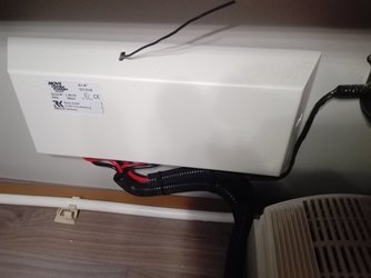

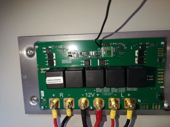

Muchas gracias Jose Luis y Davixin! Perdón por la tardanza. Hemos estado mirando manuales en Internet (porque los de M3 caravaning no nos lo dieron) y aún así no sabemos o podemos hacerlo. Ya había leído ese post anterior sobre el mover. Hemos quitado la tapa para ver si encontramos el maldito reset dentro pero nada. Y dando solo a los botones del mando a distancia tampoco pasa nada. :rolleyes:. En M3 tampoco me solucionan nada porque llevo ya varios correos y llamadas con Luis, de recambios (un chico muy majo). Hoy he escrito un correo a la compañía Reich en Alemania a ver si hay suerte. Os mando foto de la parte de dentro de la centralita por si alguien tiene alguna idea. Y si me responden de Alemania, os cuento. Muchas gracias!!

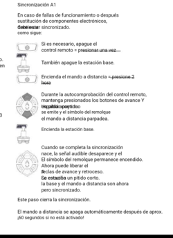

Hola: si trae en el manual la forma de sincronizar. En síntesis sería.....1-Apagar el mando de control remoto. (1 click)
2- Apagar también la estación base,( desconectador o lo que lleve), 3- Encender el control remoto, ( 2 clicks). 4- Pulsar a la vez los dos botones de Adelante-Atrás y mantenerlos pulsados durante la auto-test. Suena una señal acústica constante y el símbolo de Trailer en el mando se enciende parpadeando. 5- Encender la estación base. La señal acústica se apaga y la luz del símbolo de Trailer queda encendida fija. Una vez completada la sincronización, soltar los dos botones de Adelante-Atrás y se oirá un pitido corto. Ya está completa la sincronización.

Muchísimas gracias Jose Luis! Ayer lo intentamos de esta manera que me dices. Y tampoco lo conseguimos. Lo vamos a intentar hoy otra vez. Muchas, muchas gracias por tu tiempo. La verdad que hemos tenido una muy mala experiencia con M3 caravaning, no ha sido solo el mover, han sido varias cosas. Y no nos han dado soluciones. Otro problema es que nosotros somos de Navarra y M3 está en Barcelona. Pero gracias a gente como vosotros. estamos solucionando cosas.
