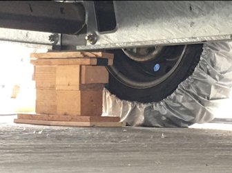

Yo llevo dos calzos y llevo bastante tiempo usándolos. Con calzar el eje es suficiente. Ten en cuenta que en ruta quien soporta el peso es el eje.
Con calzar el eje es suficiente y no dañas nada, las patas se encargan de que no bascule la caravana, no soportan mucho peso, siempre recae en el eje.
Yo lo hago por alargar la vida de la suspensión, las ruedas también se benefician al no soportar mucho peso. La tengo calzada hasta en el camping y sólo descansa para rodar.
Montar esto no tiene riesgo ninguno, esta operación la hago 20 veces al año, sólo hay que levantar 10 cm para que entren los calzos.
La altira de los calzos está calculada para que la rueda apoye, no carga más de 100Kg, así me pisa la funda...
Meto el gato de botella y levanto, en 5 min la tengo calzada y en otros 5 los retiro... se queda muy estable, muy cómodo en camping ya que queda como una plataforma sin balanceo...
Aquí explico lo que hago...
