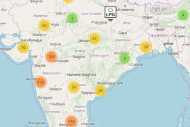

En India hay, pero mejor ves metiendo tú los paises y vas viendo si en la ruta por la que vas a pasar te queda cerca algo, porque India es como 1/3 de Europa... en tamaño.
Paquistán también tiene
Si pinchas sobre una (a medida que te acercas en el mapa esos número se van desglosando hasta quedar en unitarios) salen los datos de donde está:
En Europa pone también el precio imagino que en sitios como Afganistán ese dato es más complicado de extraer.
Ver el archivos adjunto 4123658
Ver el archivos adjunto 4123659
