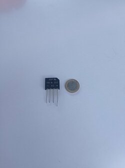

Este es el rectificador modesto que se puede poner en un plafón para un par de lámparas led.

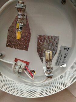

Este es el plafón. Las bombillas son de esas que llevan dos pinchitos en lugar de boquilla.

Lleva cuatro patillas,una marcada con el símbolo negativo ( - ) y la otra con el positivo ( + ) .
Estos cables van a la tira led,los otros a la salida del plafón,los del símbolo de alterna.
esas bombillasque muestras, sobretodo la primera, son para AC y DC. las habia comprado para la campana extractora de casa (12VAC) y tambien las puse en la autocaravana. el tema es que son luz calida(amarilla), dan una luz tenue. en la campana ya las deseche, ahora lleva un apaño de led (luz fria) donde se cambió el transformador que trae la campana por un enchufe de esos de los router (220vac-12Vdc)
en el tema tuyo, lo mas sencillo es cambiar a lo que te comenta "Optimo" o buscarte lamparas con esa conexion pero de luz fria que es la blanca

Con el tipo de conexión que lleva ( G4) solo encuentro de 5 w. Aunque hay algunos sitios que pone 12w se refiere al equivalente en bombilla no LED.
Yo llevo las mismas Osram LED, son 3W y mi platón lleva 3... sólo monto 2 porque iluminan mucho. 9W LED es mucha castaña para un salón de 4m²...
