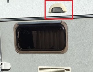

Quería cambiar la bombilla del plafón que lleva la caravana para la luz de avancé. El problema es que el plafón es a 12 V y la que tengo es halógena G4 de 20W. Quería saber que bombilla debería de poner para que me dé mas luz sin cambiar el plafón.

Yo puse una tira Led de alta luminosidad, justo debajo del plafón ext ( tb de led) para aprovechar el hueco del cable.
Y dentro de la cv cambie la llave simple del plafón por una doble, para encender una u otra iluminación independientes o a la vez.

Si te fijas en esta imagen yo conecto la tira a este enchufe que se ve encima del fregadero. Simplemente lo paso por la puerta (eso sí, cuando tengo la tira enchufada no puedo cerrar del todo la puerta, la puedo dejar entornada)
