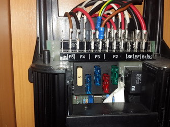

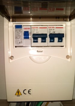

Hola, tengo un problema con la bomba de agua, dejó de funcionar, tras leer por el foro, di por hecho que era por la cal, compré una nueva vuelta a enchufar pero no funciona, no encuentro la caja de fusibles para comprobar. Alguien podría ayudarme?
Mientras alguien que tenga la misma caravana que la tuya ve el hilo y te responde, puede que esto te ayude.... El 99% de las caravanas tienen los fusibles en la misma centralita que tienen el diferencial y el magneto térmico de 230v, haz una foto de la centralita para contarte más.

Tienes que tener una centralita por otro lado, buscala por debajo de los arcones del comedor, en las caravanas francesas suele ser negra.

Tiene un fusible aéreo , junto a la bomba del agua , sigue el cable si no recuerdo mal está en una caja de conexiones que va atornillada en el suelo junto al depósito de agua
Cuando la bomba se agarrota por la cal se va de consumo y funde ese fusible
Tengo la misma caravana y me pasó lo mismo, pero yo no la cambie la hice girar a mano con unos alicates de punta hasta que soltó fusible nuevo y a funcionar
Intenté girarla y no fui capaz sin forzar mucho por si la rompía, luego la metí en descalcificador y seguía sin funcionar (no caí en el fusible) así que la pedí por amazon de las mismas características pero de la marca Brenner por que salía más barata que la Comet que traía. Mañana lo intento con el fusible. Mis ratos de siesta de momento han sido para intentar arreglarla...
