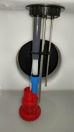

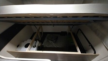

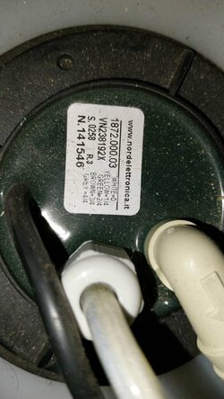

Buenos días, no funciona la bomba de agua de mi sterckeman 470 de 2019. Adjunto foto de la bomba por si me podéis indicar cómo se sustituye y donde lleva los fusibles. Acabo de comprar la caravana y todavía no la conozco muy bien así que cualquier información por básica que sea se agradece. Adjunto foto.
    69,3 KB · Visitas: 32
    118,4 KB · Visitas: 30
Parece una bomba comet lux plus con conector jhon guest, que no sé si lleva purgador de aire o antirretorno. Si cambias la bomba tendrás que comprar ese conector y pegarlo a la nueva bomba con cola de pvc.
