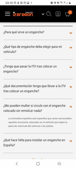

Edito. Desde el taller que me lo instalaron y desde itv me dijeron que NO podia llevarla.
Pero busco normativa y es como decis, si no tapa la matricula, no hay norma que lo prohiba

¿De donde sacas tu esto?
Si la bola no tapa la matricula no te pueden multar.
No tienes ninguna obligacion de sacar la bola si la matricula esta totalmente visible, aunque sea extraible.

No hay normativa ninguna que haga mencion a la obligatoriedad de desmontar la bola si no se utiliza. Es más, en bastantres sitios webs y en "preguntas frecuentes" de 2 aseguradoras que he consultado, afirman que no es obligatorio desmontarla.

Justo lo que comentaba aqui
Hola: años con bola extraíble y nunca me han dicho nada. Por supuesto, si no tapa la matrícula no pueden multar. Si la quito es simplemente para no dejarme las espinillas en la bola. Saludos.
