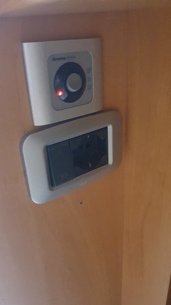

Alguien podría ayudarme???? No me funciona el agua caliente de la autocaravana. Es una fiat ducato y el boiler va con gas propano. Yo activo la bomba de agua y el termómetro de los grados y solía esperar 15min y funcionaba. Pero ya no funciona y no se si tengo que mover la llave de seguridad o algo.

Pregunta tonta, pero un día me volví loco con ello, ¿el gas esta abierto? ¿en mi caso además hay un botón de apertura para seguridad? ¿esta abierto?, son obviedades, pero muchas veces las olvidamos. Además en mi caso la luz roja que tienes encendida me indica problema de suministro de gas.

Gracias por contestar Joanr.el gas está abierto porque utilizo la cocina que va a gas y va bien. El botón que me comentas en el boiler no lo encuentro. La luz roja se enciende cuando pongo a calentar el agua del boiler pero no se porque no se calienta el agua.

Otra cosa: esa luz roja que se te enciende significa fallo en el encendido. Suele ser lo comentado, falta de gas o ahogamiento en la chimenea.
Comprueba todo lo comentado anteriormente, desconecta el boiler (interruptor), espera 5 minutos y vuelve a encenderlo. Asegúrate de que no se enciende la luz roja al poco tiempo (30-60 segundos). Si se enciende, hay un problema. Si no se enciende, en breve deberías tener agua caliente.
